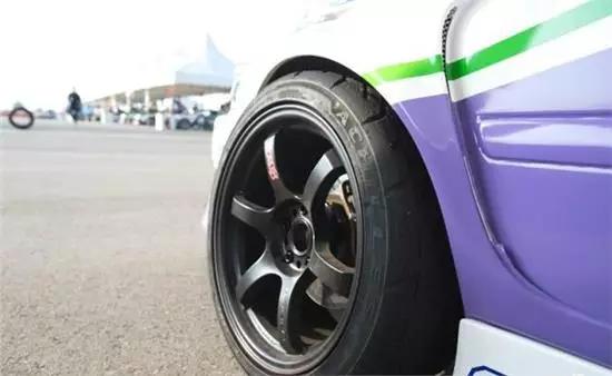

对于汽车轮胎宽度一般来说,微型车在125到155毫米之间,小型车大概在165到195毫米之间,紧凑型车大概是在195到225毫米之间,而225以上的通常被称为宽胎,现在的许多车主将轮胎改为宽胎,实际上就是让车子看起来更大气,符合现在年轻人的思想,宽轮胎使车子外观更动感、更时尚。低扁平比的轮胎和式样新颖颜色各异的铝合金轮辋会使爱车看起来极富激情、动感十足、彰显个性。

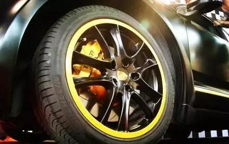

宽轮胎,与地面的接触面积大,使它的操控性和制动性比较好一些,车子的抓地力增强转弯时的稳定性也更好。
但宽的轮胎也有不好的地方,轮胎的接地面积增强了,但摩擦力也就加大了,这时的加速就比较慢了,摩擦力强了油耗和胎噪也随之增强了,车子在转向是多少也会受一些影响,使转向变的沉重。

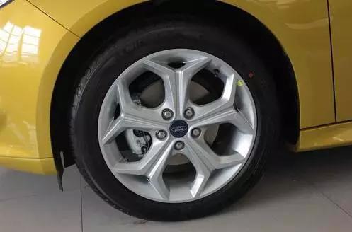

那么我们再来说说较窄的轮胎,轮胎窄的好处就是让车子开起来有种轻盈的感觉,加速相对较快、油耗相对较低、胎噪方面也比宽的轮胎底。
那么窄轮胎的缺点就是,对地面的摩擦力相对弱一些,所以在操控性能上不如宽轮胎,刹车性能也差一些。所以说微型和紧凑型的车子,往往轮胎的宽度比较窄,而相对豪华的车子的轮胎也比较宽。
