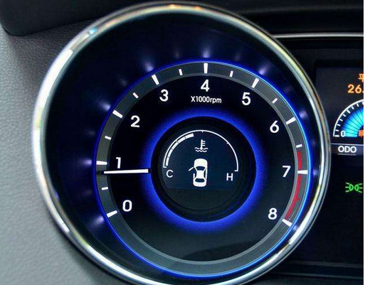

仪表盘" class="box-hide box-show" style="width:549px;height:360px;" alt="仪表盘" src="http://www.talkauto.ca/uploadfile/editor/image/20170804/2017080412253939.jpg" border="0" />

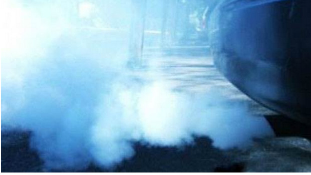

现象:尾气冒蓝烟
在实际驾驶过程中,如果排气管冒蓝烟,怠速状态下发动机出现抖动,发动机机油在一个例行保养周期中(无滴漏现象)严重缺少,那么您的爱车就可能是烧机油。其中,凉车“烧机油”时,每天早晨第一次着车,后排气管会有比较浓的蓝色烟雾排出。过一段时间蓝色烟雾消失,当天一般不会再有类似的情况发生;加速“烧机油”,在车辆行驶时,驾驶员猛踩油门或原地着车猛踩油门,从排气管排出大量蓝烟的情况,严重的在车辆行驶时当驾驶员猛加油门后,驾驶员可以从排气管侧的反光镜中看见蓝色烟雾。

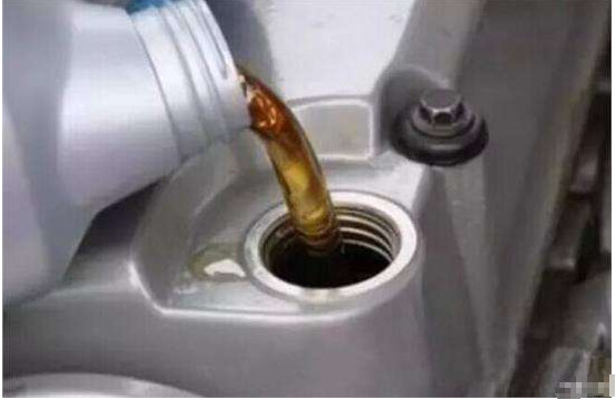

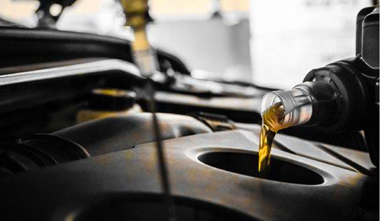

1、选对机油
正确地使用机油可以最大程度避免发动机烧机油,但很多人对机油有个误区,认为机油价格越高越好。其实,机油就像人的血液,好不好关键是看型号对不对得上号。然而消费者却对机油的知识相当匮乏,首先机油的标号代表了黏稠程度,例如标号5W-40的粘稠度就要比5W-30高。而标号0W-40相比5W-40,前者的低温流动性更优秀。一般0W标号的机油更适合北方地区使用,5W则适用广泛。

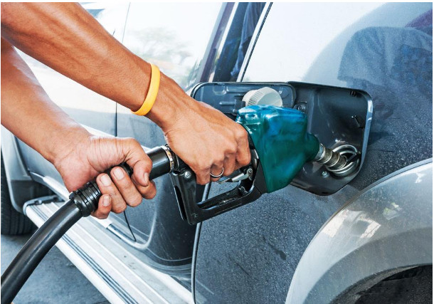

3、选用
汽油中的添加剂发生氧化后,生成胶状物质,经过喷油嘴进入燃烧室燃烧后,就会在进气门、活塞顶部、活塞环槽、燃烧室、火花塞等部位形成积碳,引起烧机油。所以,为了发动机的工作正常和使用寿命,减少机油消耗,要选择高端的油,尤其是带涡轮增压器的发动机,更有必要使用挥发率较低的优质机油。
