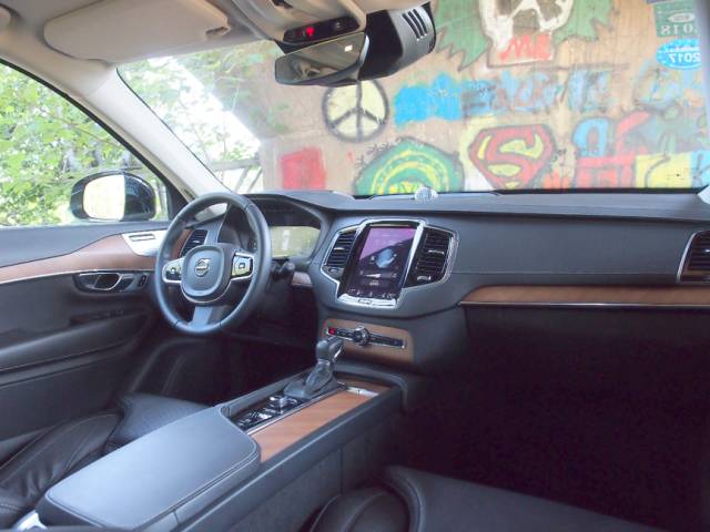

“用触屏代替物理按键真的好吗?或许XC90是探讨这一问题的最佳案例”

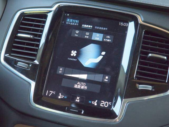

从发布时间来看,沃尔沃是第一个让大尺寸触屏占据中控台的传统汽车生产商。触屏的尺寸达到了9英寸,连空调温度、座椅加热等基础功能都必须通过这块屏幕操作。偏航辅助、碰撞预警等大量ADAS功能的细节属性也由此控制。看看CES展上那些最新的概念车就会明白,以触屏为媒介的车内交互方式已经成为不可逆的趋势。但它真的百益无害吗?答案显然是否定的。
回想两年前XC90刚刚发布之时,这样的设计确实非常惊艳,即便今天,在周围雅致的木饰和钢琴烤漆装饰下,它依然能给人留下非常不错的第一印象。 不过,随着越来越多类似设计的出现,它至少已经不再那么有科技感、高级感了。就屏幕的显示精度、反应速度而言,不少20万级的新车已经达到甚至超过了XC90的水平。显然,无论是硬件本身,还是交互设计层面。电子产品的迭代速度都要比汽车快太多。如何在一款车5年至8年的生命周期里保持车机的先进性,恐怕是当下每一个汽车制造商都面临的巨大难题,对于豪华品牌,这个问题似乎更为棘手。
这里我还想再用电子产品来做类比。乔布斯时代,苹果的每一场发布会都让人期待。因为那些能称为卖点的新技术往往不仅是“噱头”,而是真的够能拓展产品的功能性,比如重力感应就是一个突出的例子。反观三星,有太多像曲屏边框这样营销价值大于使用价值的设计。它们看起来很酷,但未必真的有用,甚至给使用者带来额外的不便。在我看来,汽车上大部分以触屏代替物理按键的设计都更类似于后者。

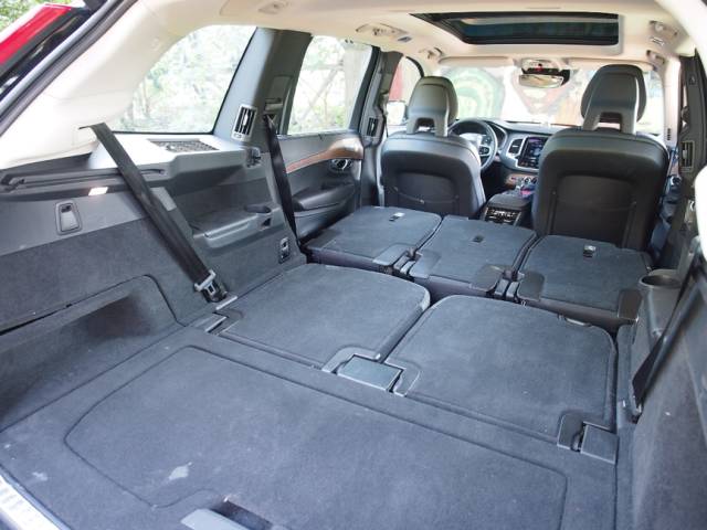

第三排空间足够两名成年乘客体面的来一次中途旅行。这一定程度上得益于紧凑的后悬挂结构,复合材料页式弹簧起到了节约空间的作用。不用时,第三排座椅可以完全消失在地板之下,第二排椅背放倒之后亦可形成完全平坦的装载面。

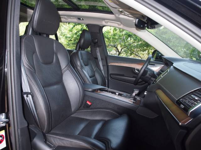

12个扬声器的B&O音响、胡桃木装饰以及质地一流的真皮座椅让车厢内氛围配得上它的身份和身价。ACC自适应巡航、城市安全,车距警示等沃尔沃引以为豪的主动安全系统为全系标配。盲点检测和抬头显示只有在入门款中需要额外加价。如果想要买一辆运动倾向的大型SUV,在同等价位中X5或Q7也许是更好的选择。但如果想要的是宽敞、豪华、安全,那么除了发动机排量带来的一些心理因素之外,我们确实找不到什么拒绝XC90的理由。
