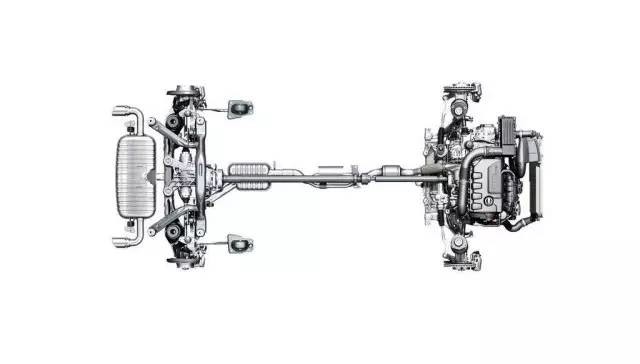

噪音的来源与传递路径
我们都知道看病讲究的是对症下药,对于汽车隔音来说也是这样,找到根源,才能更好地采取措施。因此我们必须要搞清楚噪音的来源和传递路径。一般来说,汽车噪音来源主要分为4种:
1

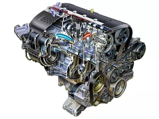

来自动力系统的噪音
发动机是汽车的动力来源,其工作时不仅会产生机械噪音,还会产生进/排气噪音。若隔音效果不佳,这些噪音都会原原本本传到驾驶室里面。
2

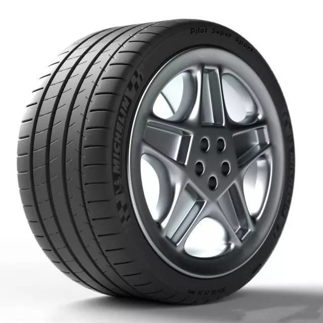

行车产生的胎噪
相信大家对于胎噪都比较好理解,其主要是由胎面与地面接触,产生摩擦和震动,一般是速度越快胎噪越大、越尖锐。控制胎噪的唯一方法是换用静音性能更好的轮胎。
3
空气噪音
对于空气噪音,大家知道比较多的是风噪,它由车身分离周围气流时的压力产生的噪音,车速越快噪音越大。而有些汽车在高速行驶时,还会明显感觉到空气被吸入车内,这就是“风漏”,也是空气噪音的一种。除此以外,空腔共鸣也属于空气噪音。
4
车身结构噪音
车身结构的噪音主要是由于车身零件震动或者底盘上零件(比如离合器、变速箱、传动轴等)工作产生的噪音。
5
外界的各种噪音
除了车辆本身会产生噪音之外,车外其他车辆、施工产生的噪音都会向外界传播,最终通过空气作为介质传入车内。
搞清楚了车内噪音的来源,下面就需要了解各种噪音的传递路径,从而才能准确的“切断”其传播路径,达到静音的效果。进入车内噪音主要有两条传递路径:
1、以空气作为介质传播
这种传播方式主要是通过空气直接传递到驾驶员、乘客的耳朵,听到的音量最大。
2、以车身作为介质传播
这种方式是通过车身的震动来传递噪音,比如轮胎会震动翼子板,然后震动车身,最后传递到车厢内;车身结构噪音也会通过车身底板传递到车厢内等等。这种靠震动传递的噪音感受没有空气传播的强强烈,但是容易让人感到不适,而且隔音难度也很大。

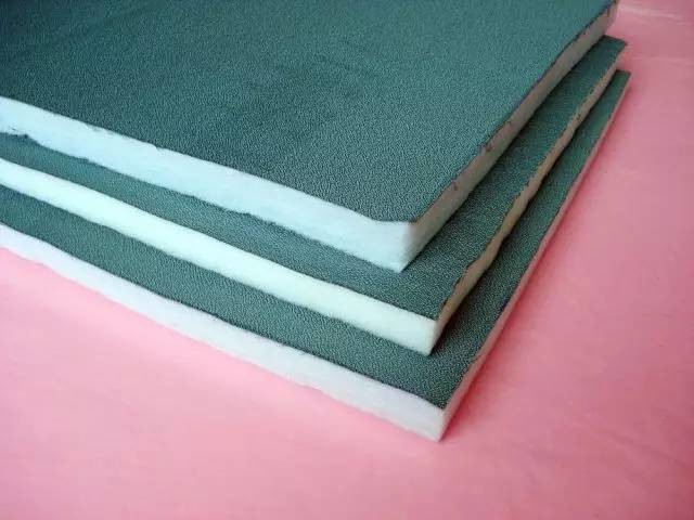

在满足这些条件的情况下,当前运用最多的是隔音棉和止震板。一般两者都是拆除内饰板后,直接粘贴在车身钢板上。其中,隔音棉又叫吸音棉,多为密致的泡沫层,起到吸收、阻隔传递的作用。

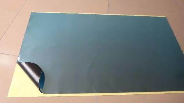

而止震板则可以减少传入驾驶室的震动,我们都知道,声音是靠震动产生、通过空气传播的,震动减少了,就可以减少噪音来源,同时提高了舒适性。

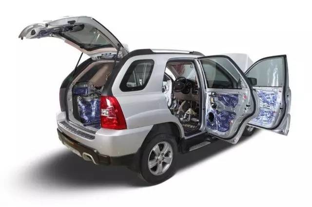

简单来说,汽车隔音就是用隔音材料将车厢与噪音隔开,在选取合适的材料前提下,还得懂得应用才行,在哪些地方加装隔音材料就显得尤为关键了。一般情况下,汽车可以在下列7个地方采取隔音措施:

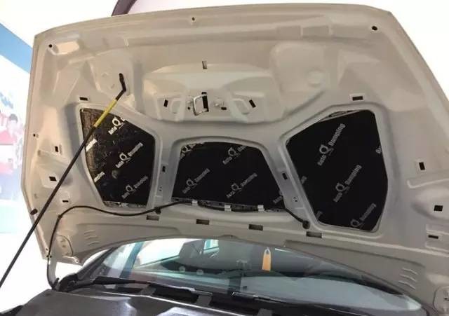

引擎盖
在引擎盖粘贴防火隔音棉,可以压制、吸收发动机的噪音,减少发动机噪音通过空气传播的可能,同时还能起到隔热的作用,保护引擎盖的漆面。

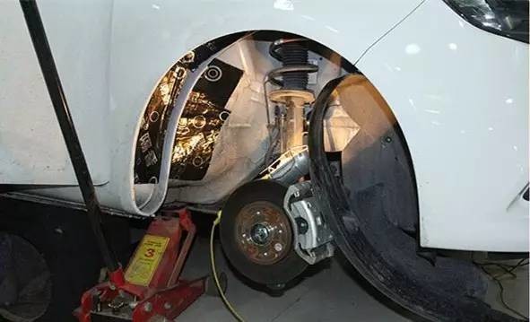

前后翼子板和轮弧
在翼子板和轮弧上粘贴隔音棉、止震板,可以吸收胎噪,减少轮胎悬挂的震动,从而减少噪音向驾驶室的传递。

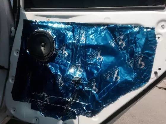

车门内部
车门隔音需要在车门内加装止震板和隔音棉。它可以阻隔风噪、部分胎噪;减少车门零件的震动;同时车门隔音还阻隔了车内声音向外界的传递,以及外界噪音对车内声音的干扰,能提高音响的品质,这也是改装音响必做的汽车隔音项目,如果隔音效果差,再好的音响也体现不出真实的效果。

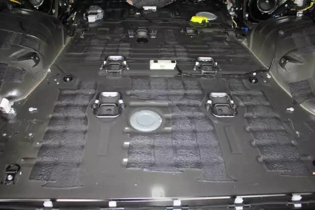

底板
底板分为驾驶室底板和后备箱底板,做底板隔音时需要拆除座椅,然后大面积的粘贴隔音棉和止震板。这样就能有效地抑制底板的金属震动传音,压制胎噪和车身结构噪音。

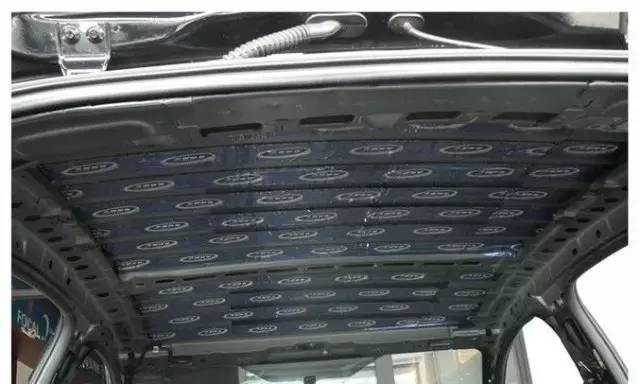

顶棚
做顶棚隔音的案例不多见,顶棚隔音是在车厢内车顶整体粘上一层隔音棉,如果车顶震动比较严重,也可以加上止震板。这样就能减少噪音,降低雨天的雨点敲击声,同时还能起到隔热、保温的作用,有利于冬夏空调的使用。

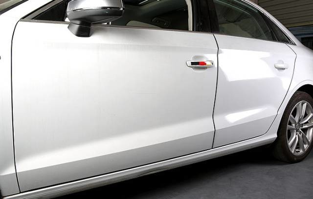

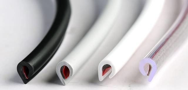

车身间隙
车身各个部位的衔接处有大大小小的各种间隙,这些间隙在高速行车时会产生风噪,选用合适的车门密封条将间隙填满是一个不错的解决方案。
